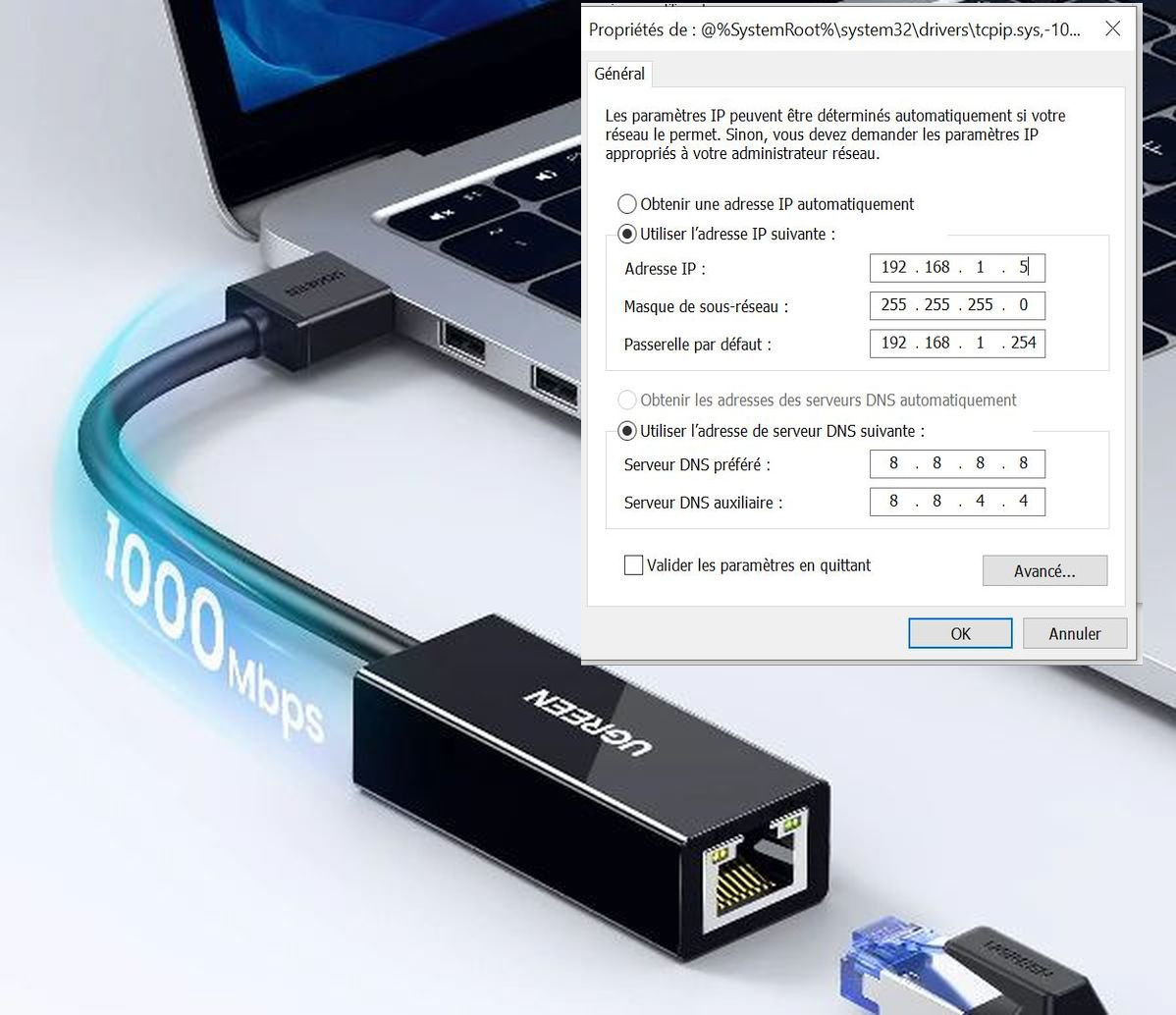

Pour ceux qui ont une erreur 0 durant l'installation, il suffit de brancher une adaptateur USB-ethernet et de laisser le driver sinstaller. Pas besoin de le brancher au reseau.
Il faut également remplir une adresse IP manuellement
